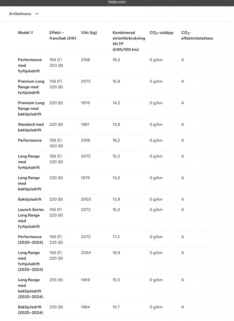

Varför är konstanten lägre på MYP vs RWD som är rätt mycket snålare?AAKEE skrev: 13 nov 2025 19:47Tackar!Bernard skrev: 13 nov 2025 19:03Glömde plåta räckvidd som visas vid batterisymbolen, men energigrafen såg ut såhär.
MYLR AWD med 5M och 19'' hjul.
Den visade 559km.
Kapaciteten är enligt energigrafen 168.5x485=81 722,5Wh, dvs 81.7kWh
Konstanten är 168.5-22.2 dvs 146.3Wh/km.
81722/146.3=558.6 km
147,5Wh på RWD LFP Premium
145,3Wh på Performance
Blir ju att dom 559km är mycket svårare att uppnå vs 435km på RWD
Deklarerad förbrukning är 139Wh på RWD och 162Wh på performance, dvs 17% högre förbrukning på P.
https://www.tesla.com/sv_se/support/power-consumption

Vi blandar äpplen och päron, väl? (WLTP och EPA) Vilken årsmodell menar du?Tellus skrev: 26 nov 2025 21:33Varför är konstanten lägre på MYP vs RWD som är rätt mycket snålare?
Konstanten är det energigrafen visar. Konstanten är alltså vad varje km är värd på skärmen, dvs det som är "....än nominellt" på energigrafen.
WLTP-förbrukningen inkluderar förluster i väggen, och är ju inte jämförbara med EPA. WLTP på 139Wh/km blir cirka 120-125Wh/km faktisk förbrukning. (63500Wh/534km för sniknaste = 119Wh/km)
Det är ny version på EPA-testerna i USA med nya 5 cycle-testet som ger kortare räckvidder än innan, lättare att uppnå.
Gamla MYP gick 303miles/487km på 80,7 kWh, 165.7Wh/km
Nya har 306 miles/492km på 83,5kWh ungefär, 169.35Wh/km
Den nya är såklart effektivare men nya testet är hårdare.
Konstanten på nya MYP är 169.35 Wh/km.
För Y RWD har vi konstanten 147,5Wh/km, right. Så nya MYP ligger cirka 15% högre än Y RWD.

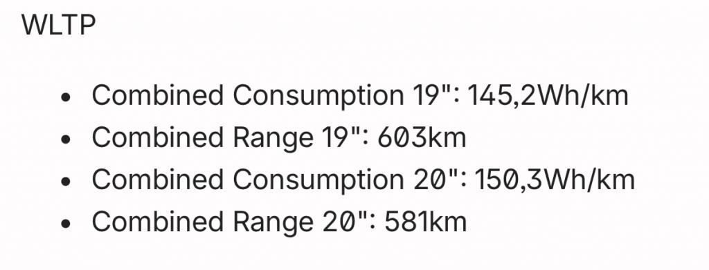

Y LR AWD (5M) har 600km certifierad räckvidd med 20” hjul.BlevIngenCT skrev: 27 nov 2025 22:24Det som får mig att fundera är:
Att de ~3.5 extra kWh med LG 5M mot tidigare LG batterier, bara skulle gett oss 6km i ökad räckvid på LR AWD.
Y LR AWD (5L) hade följande: 600 km vs 581 km således.
Gamla batteriet var ~78.8 kWh och nya har sin degraderingströskel omkring 82.5kWh har jag för mig vi räknade ut.
Tesla tar inte alltid ut exakt all räckvidd de har testat fram i WLTP, ibland anger de aningen kortare som det verkar på testdatat.
Så det är nog rätt bra överrensstämmelse med skillnaden i energi.

Enligt teslas uppgift är förbrukningen 159Wh med nya packet och 153Wh med gamla enligt listan ovan. Tveksamt om förbrukningen verkligen är högre på riktigt. Räckvidden jag räknade ut ovan bygger på den förbrukningsskillnaden. Är förbrukningen samma på bilarna så går den nya ca 3,5kWh längreBlevIngenCT skrev: 27 nov 2025 22:24Det som får mig att fundera är:
