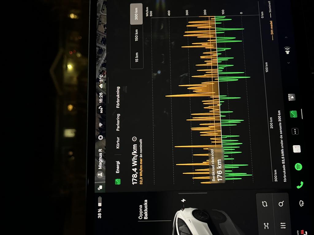

Glömde plåta räckvidd som visas vid batterisymbolen, men energigrafen såg ut såhär.
MYLR AWD med 5M och 19'' hjul.

Tackar!
Den visade 559km.
Kapaciteten är enligt energigrafen 168.5x485=81 722,5Wh, dvs 81.7kWh
Konstanten är 168.5-22.2 dvs 146.3Wh/km.
81722/146.3=558.6 km

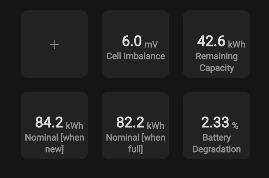

För samma bil visar S3XY-appen dessa siffror. Har appen rätt att "nominal when new" är 84,2 kWh?
Appen har nämligen aldrig visat så höga värden på "nominal when full", snarare runt 82 +- 0,2 eller så.
