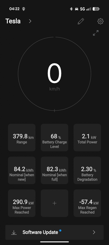

För samma bil visar S3XY-appen dessa siffror. Har appen rätt att "nominal when new" är 84,2 kWh?
Appen har nämligen aldrig visat så höga värden på "nominal when full", snarare runt 82 +- 0,2 eller så.

Full pack when new är hårdkodat i batteriet :batteriets dator. Någon gång är bikens mjukvara efter så att det inte stämmer men då kan den visa orimliga värden.
84.2 är rätt.
LG har tidigare ”börjat” uppenbart lågt och jobbat upp sig mot nyvärdet under 1-2månader.
Vi får se hur det kommer bli med detta batteri.
