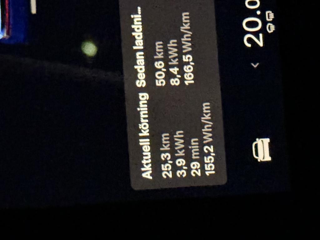

Imponerande förbrukning i -20
Dock start i varmgarage 13 grader och uppvärmt batteri till 28 grader.
28 till 9 grader räckte ca 50 minuter. Då steg klima förbrukningen från ca 1kW till drygt 4kW då den slutade tanka värme från batteriet.
Model Y LFP

Testa och frysa ner bilen till -20 först och kör så kommer du få helt andra siffror! :D
Snitthastighet typ 52 km/h dessutom...

Ja förbrukningen hade nog blivit lite lägre runt 60-70km/t
