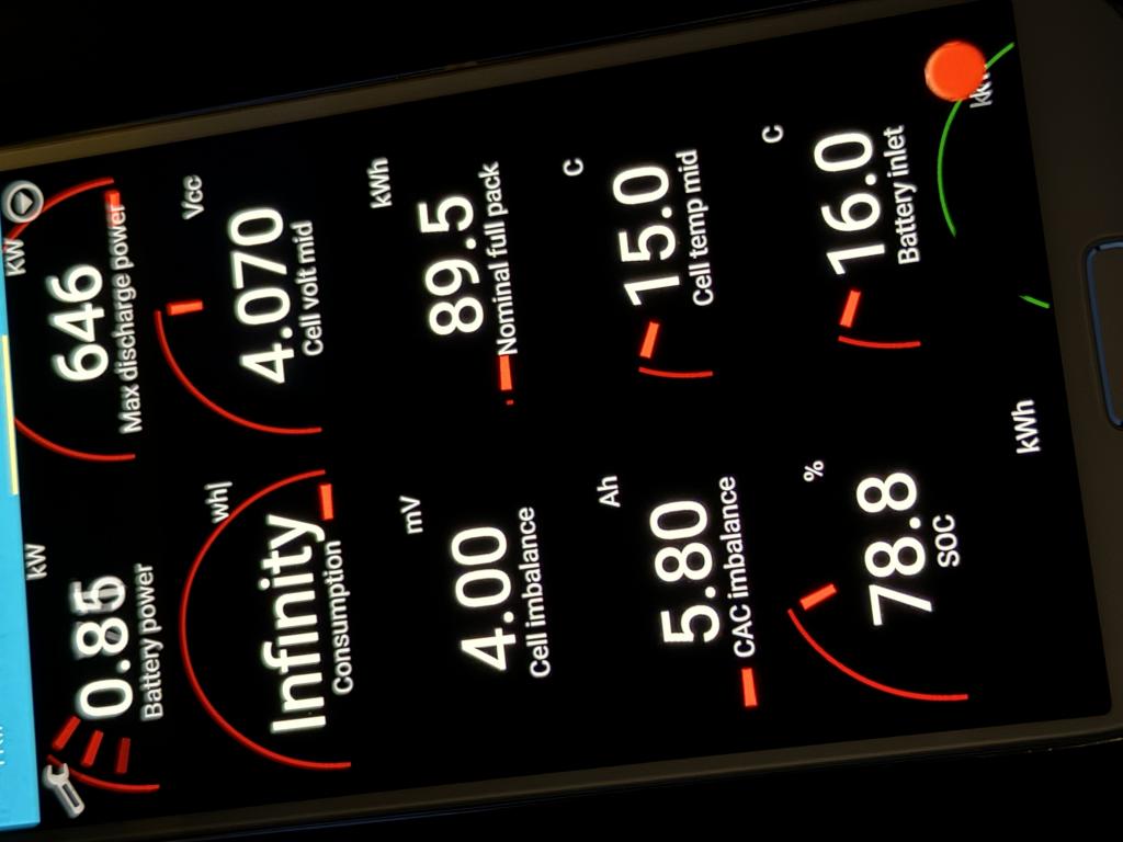

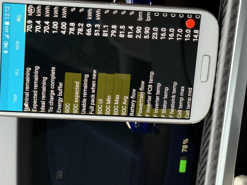

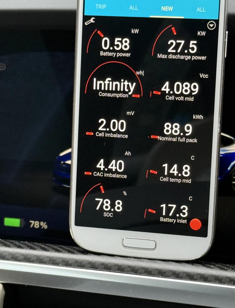

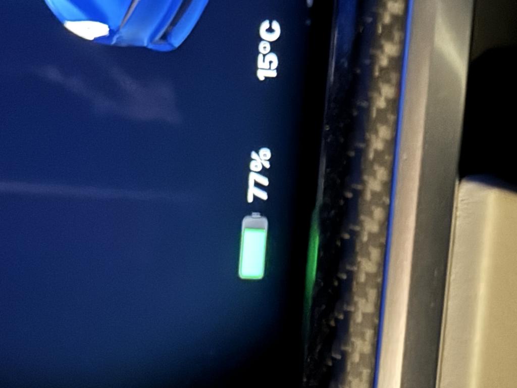

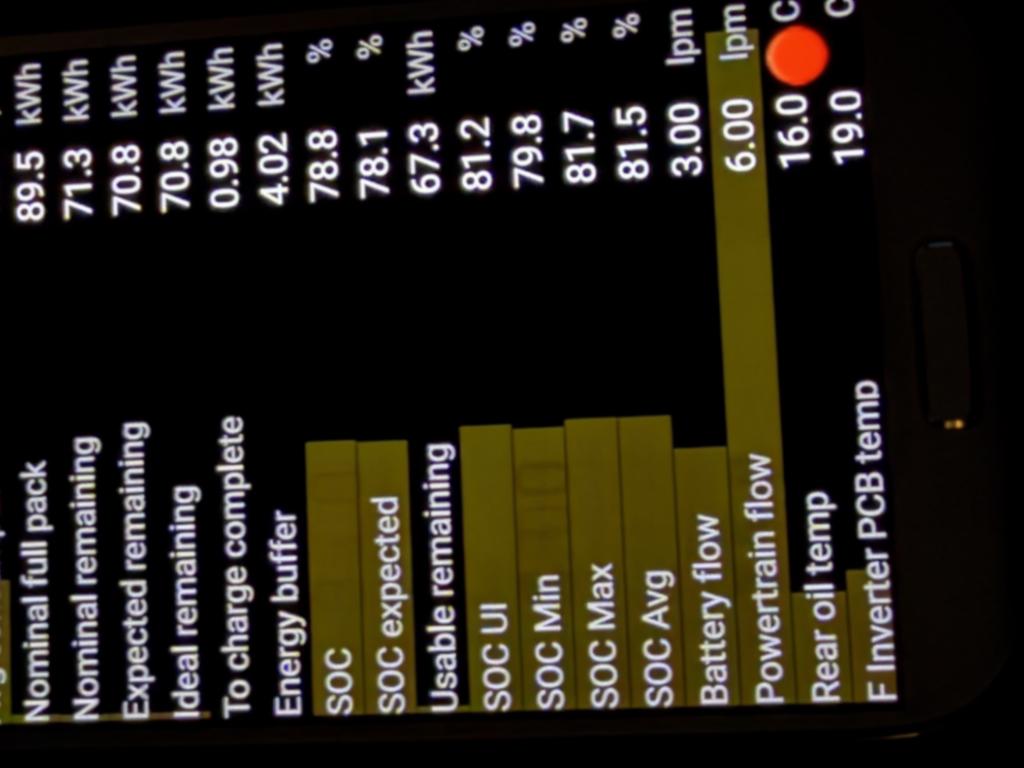

2022-10 3150 mil
Version 25.38.3.1
Har för mig SOC UI och det som visas i bilen varit samma förut
Inlägg: 7733
Re: Scan my plaid
Nej, det har inte vart det.
Folk påstår att SOC UI har vart det på äldre S, vilket jag inte vet ngt om.
BMS har inte den SOC som visas presenterad.
BMS har SOC Min, SOC Max, SOC Avg, SOC UI,
Av dessa är SOC Min = True SOC. De andra är inte av någon betydelse för oss.
SMT räknar ut SOC samt SOC Expected.
SOC= [nominal remaining / nominal full pack] men kompenserat för buffer*.
SOC Expected = [Expected remaining / nominal full pack] kompenserat för buffer*
Detta är denna SOC som bilen har visat alla ggr från min första Tesladag och fram till nyligen, samt att den visade det på detta sättet igen igår, alltså korrekt.
Räckviddsvisningen vid batteriet är ju en energimätare och det är sannolikt anledningen att denna reduceras med kallt batteri och eftersom tesla kopplar SOC och räckvidd så följer att SOC i procent minskar vid kyla också.
Expected remaining = nominal remaining kompenserat för batteritemperatur (vid ~25C är de lika, vid varmare räknar bilen att leverera lite mer energi och vid kallare mindre energi)
*) SOC = (TRUE SOC-4.5 )/0.955
Min var som sagt åter på normal visning igår.

Tellus skrev: 20 okt 2025 08:59
2022-10 3150 mil
Hur har bilen visat SOC på sistone jåmfort med SMT?
SOC Expected är den man ska jämföra med, det är den som normalt har stämt mot bilen.
Är det sommar och batteriet är mer än ~18C så stämmer SOC normalt också. Vid ~25C celltemp är SOC Expected och SOC lika i SMT.

AAKEE skrev: 12 dec 2025 09:41
2022-10 3150 mil
Ej kollat på länge, jag borde kolla vid samma soc och batteritemp som jag postade tidigare, dvs SOC 77-80% och batteritemp 15 grader

Tellus skrev: 12 dec 2025 16:02
2022-10 3150 mil
Det mest intressanta är nog om det avviker från SOC Expected.
2022-10 3150 mil
Version 25.38.3.1
Nu visar den samma igen, dvs SOC Expected.

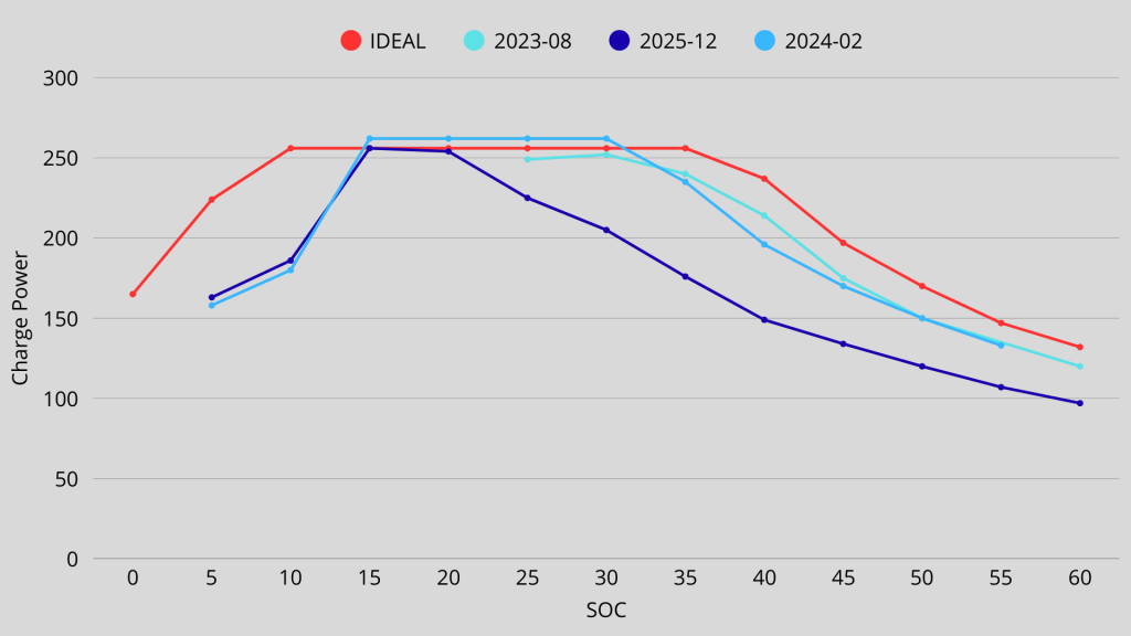

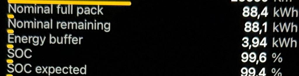

2.5 år, 65000km 88.4 kWh
SMT rapportersr fel ODO-reading nu
Laddkurvan går kraftigt nedåt för varje snabbladdning. Har lagt in några kurvor över tid, den senaste från igår.

Inom kort har du samma laddkurva som jag. 😁
Eller: Drömmer om samma laddkurva som du har 😬

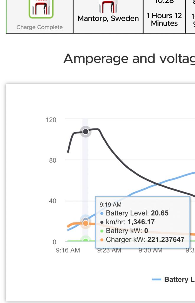

Jag laddade i Mantorp idag. Anlände med 11% navigerat drygt två timmar. Gick och kissade i buskarna, kollade appen: 24% och 156 kW, sedan minskade det ytterligare.
Jag har aldrig fått över 200 kW i Mantorp.

Behövde koppla in med kallt batteri efter en natt i somras i Mantorp, fick 221kW:
Hade nog blitt 256-260 som topp om jag kommit dit med förvärmt batteri.
Inte allt för illa. Kollade på min SPlaid idag och den är nu nere på 76kWh NFP, 3 år och <6600 mil.
Går stadigt nedåt och kan nog vara under 70kWh innan 4 år passeras.

88.0-88.4 kWh (88.4-88.8 nominal remaining vid 100% de sista fulla laddningarna.)
Kan vara bra att veta om batteritestet är gjort relativt nyligt då det uppdaterar NFP.
