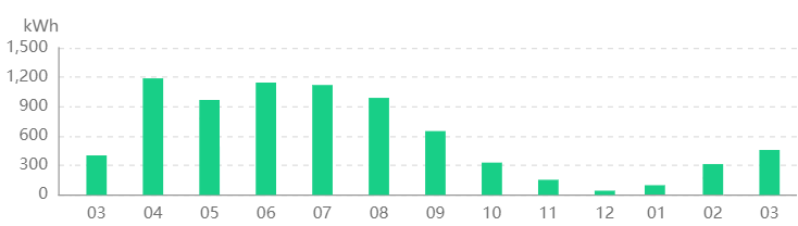

Fast alla dagar har inte varit lika strålande fina. Tittar vi på årsbasis är det februari-oktober som vi fått ordentligt med el från solpanelerna, dvs över 10 kWh per dag. (OBS att iom att anläggningen startades mitt i mars månad 2021 och stapeln för mars 2022 också endast visar halva månadens resultat ska de två mars-staplarna adderas ovanpå varandra.)
Under de tre vintermånaderna november-december-januari gav panelerna inte särskilt mycket el. Under hela december månad fick vi sammanlagt ihop 43 kWh – mindre än vad vi fick per dag på sommaren!
Bäst månad var faktiskt april i fjol med nästan 1 200 kWh el. Maj var ganska molnigt och regnigt. Men även sådana dagar då det var så becksvart molntäcke att man var tvungen att tända lampor hemma mitt på dan fick vi ändå ihop runt 10 kWh per dag.
Totalt under året har våra solpaneler sammanlagt producerat 8,53 MWh el. (MEGAwattimmar!)
Av dessa 8530 kWh har vi använt 3242 kWh själva och sålt resterande 5288 kWh till elbolaget.
