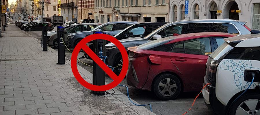

Varför är det så få laddstolpar på vissa orter i Sverige? Och varför är det så tvärt omöjligt att få laddplats för sin elbil om man bor i lägenhet?
Ofta är det detaljplanen som sätter stopp, och våra svenska lagar och bestämmelser.
En detaljplan är en karta där kommunen har markerat vad vissa områden får användas till. På detaljplanen markeras allmänna platser, kvartersmark och vattenområden. Allmänna platser är gator, torg och parker. Kvartersmark är där bostäder, detaljhandel eller industri får byggas.
Problemet är att de regler som finns för laddstolpar idag endast gäller kvartersmark. Ska stolpen placeras på område som är märkt som allmän plats på detaljplanen finns inga klara bestämmelser. Så här skriver Sveriges Kommuner och Regioners informationshäfte Ladda för framtiden om problemet:
Det råder osäkerhet om vilka trafikregler och bemyndiganden i lagstiftningen som kan tillämpas för en laddplats. Det är därför av största intresse att berörda myndigheter agerar för att få till stånd erforderliga klargöranden och eventuella förändringar i lagstiftningen. I avvaktan på detta är det upp till respektive kommun att göra sina egna bedömningar.
Det är inte självklart att det är lämpligt att anlägga laddplatser på gatumark. En laddplats är ju till sin funktion att likna vid en bensinstation för elbilar och kommunerna anlägger ju inga bensinstationer på gatumark, utan dessa anläggs alltid på tomtmark.
Det är fritt fram att uppföra laddstolpar på kvartersmark – men det är fortfarande än i dag oklart vilka regler som gäller om laddstolpen ska stå på allmänna platser, gator och torg. Och är det något kommuner inte gillar är det oklara regler.
”På allmän platsmark är det inte möjligt att uppföra laddstolpar. Enkelt förklarat strider det mot regler för allmän platsmark och är alltså lagvidrigt” menar de till exempel i Kalmar kommun när folk undrar varför det finns så få laddstolpar där.
Ska man sätta upp laddstolpar på allmän gata har kommunerna idag tre val:
- Ändra detaljplan för enstaka parkeringsrutor längs gatorna till kvartersmark och märka dem som ”försäljningsplats för drivmedel, laddning av elfordon”. En process som kan ta flera år(!).
- Ta fram lokala bestämmelser som i framtiden kan visa sig strida mot gällande lagar.
- Vänta på ändring/förtydligande av vilka lagar och regler som gäller för laddstolpar på allmänna platser.
Av dessa tre val verkar tyvärr den sistnämnda tilltala de flesta kommuner. Då slipper man göra fel.
Medan tiden går bromsas omställningen till en hållbar bilflotta. För trots sjunkande priser och statlig stöd är det få som vågar köpa elbil så länge man inte kan ladda den.
Bor man i en innerstadslägenhet hamnar man dessutom ofta i ett moment 22:
Kommunen tycker att det är upp till fastighetsägarna att erbjuda laddning till de boendes elbilar. Fastighetsägaren äger dock inte gatan utanför huset, den är ju allmän plats. Kommunen kontrar då med de otydliga lagarna och bestämmelserna om laddstolpar på allmänna platser. Elbilisterna hamnar i ett dödläge liknande den i Joseph Hellers roman.
Det är på grund av detta kaos som vi idag ser fler och fler laddstolpar på parkeringsplatser men fortfarande så få längs med gator och torg. Köpcentrum, parkeringsplatser och liknande är klassade som kvartersmark på detaljplanen och där finns det klara bestämmelser. Men inte för gator och torg. Problemet är att många av landets kommuner har väldigt lite oanvänd kvartersmark centralt i sina städer.
Medlemsorganisationen Sveriges Kommuner och Regioner försöker påverka regeringen att ändra gällande lagar och bestämmelser kring allmänna platser på samma sätt de gjort för kvartersmark redan år 2011. Regeringen satsar hårt på att få folk byta till elbilar – men verkar ha glömt bort att tillåta hur de ska laddas.
