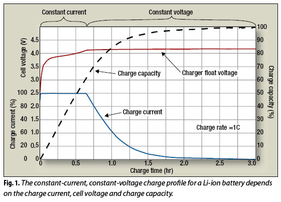

BatteryChargeChartJo för att medan batteriet laddas kan man enklare ta reda på hur laddat det är! I alla fall om man laddar batterierna till över 60% av sitt kapacitet. Som synes av grafen till höger kan man av laddströmmen klura ut hur långt laddade batterierna har blivit. Upp till 60% klarar batterierna av att ta emot full strömstyrka vidd laddning – därefter börjar deras inre motstånd att höjas och därmed strömstyrkan att minska. Försöker laddaren då att fortsätta blåsa på med för hög strömstyrka blir batterierna snabbt varma. Sista tio procenten laddning tar jättelång tid att göra, då laddströmmen då har blivit en bråkdel av sin ursprungliga nivå. Laddkurvan känner man igen från beskrivningen av Superchargers på Tesla Motors officiella sida. Laddning upp till 60% batterikapacitet går snabbt, därefter börjar hastigheten avta. Det tar lika långt tid att ladda 0-80% som 80-100% för att på slutet är laddströmmen mycket lägre än i början. Superchargern kan blåsa på i 120 kW bara upp till ca 60% batterikapacitet.
Så laddar du din Tesla Model S till över 60% på nätterna kan dess dator mäta hur mycket laddning bilens batterier innehåller. Sedan under dagen mäter den kontinuerligt hur mycket energi din bil förbrukar och kan då räkna ut hur mycket som borde finnas kvar. Under nästa natts laddning får den facit på hur mycket den har räknat fel och förbättrar sina algoritmer därefter.
