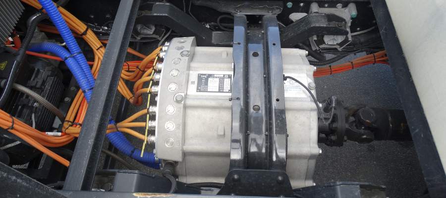

Där dieselmotorn en gång satt sitter nu drivelektroniken och där växellådan satt sitter elmotorn på 250 kW. Motorn är direkt kopplad till kardanaxeln som driver bakhjulen. Det är en vätskekyld synkronmotor med permanentmagneter som anmärkningsvärt inte drivs med trefas växelström utan med hela nio faser! Detta fördyrar drivelektroniken men gör motorn så kraftfull att ingen reduceringsväxel behövs. Toppeffekt är en sak men motorn har en imponerande kontinuerligt effekt på hela 195 kW. Det blir 335 resp 261 hästkrafter, och motorns vridmoment är på hela 3,400 Nm. En diesellastbil brukar annars ha en motor på runt 350 hästkrafter men endast 1,400 Nm vridmoment inom ett väldigt snävt varvtalsområde – därför har lastbilar ofta 9 eller 13 växlar.

      Kan man tänka sig att Teslas lastbil har samma smarta funktion som de har med 9 faser? Tesla ska ju använda sig av flera model 3-motorer. Då kan man ju fasförskjuta motorerna så att man i praktiken för en ”sammanlagd” motor med fler faser.
