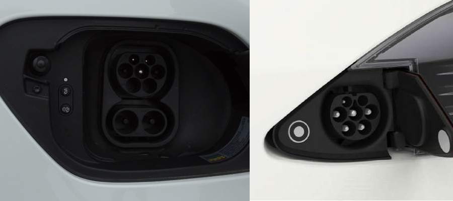

CCS Combo 2 laddkontakt till vänster, Tesla till höger.

Märk väl ordet “minst”. Det lilla ordet har Nissan mfl japanska biltillverkare lobbat dit och är mycket betydelsefullt. “Minst” betyder att publika laddstationer ska ha minst ett CCS kontakt (kallad Combo 2 i direktivet). De får ha andra kontakter, som tex ChaDeMo, bara de har minst ett CCS kontakt också. Direktivet vill att bilister som kommer fram till en publik laddstation ska vara säkra på att alltid kunna hitta minst ett CCS kontakt där – oberoende av vilka andra laddstandarder stationen stödjer. ChaDeMo och andra standarder är alltså inte döda efter 2017.
Combo 2, själva CCS kontakten, är också lobbad förresten. Många tror att det är EU som har tagit fram den kontaktstandarden, men egentligen är det sju biltillverkare (Audi, BMW, Daimler, Ford, GM, Porsche och Volkswagen) som har enats om den kontakten och sedan lobbat hos EU om att den skulle bli standard i direktivet.

Om CCS blir den nya standarden i Europa så hoppas jag hoppas att Tesla ändrar sin kontakt så att även CCS-laddare passar! Eller i alla fall skickar med en adapter i framtiden!
Som det ser ut nu så byggs de flesta nya laddstationerna med både CCS och ChaDeMo och det finns det adapter till

Det här med CCS, är det inte konstigt att de inte valde en lösning som Tesla, att de bara förstärkte doningarna på Mennekeskontakten? Eller är det så att CCS har potential att klara betyldligt högre effekt än Teslas SC-variant? Jag har Googlat lite på det, men inte fått något riktigt svar.
Nu när Tesla släppt sina patent fria, skulle då inte deras kontakt kunna bli en standard istället för CCS? Det ser ju onekligen ut som att Teslas variant är billigare att tillverka, och lättare att få plats med på bilen, utan att tanklocket behöver se ut som en servicelucka.
