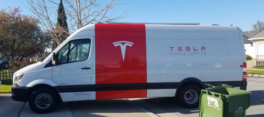

För lite mer krävande jobb har Tesla även några ”ranger” skåpbilar i sin serviceflotta. De svenska skåpbilarna är (än så länge) inte lika välutrustade som deras amerikanska motsvarigheter som kör runt med full verkstadsutrustning. Men de har en annan finess som de i soliga Kalifornien saknar: ett utfällbart regnskyddsmarkis. Genom att parkera bredvid bilen som ska lagas och fälla ut markisen kan serviceteknikern arbeta under ett visst rudimentärt regnskydd. (Hjälper inte mycket om det blåser dock, eller är kallt.) I Sverige används skåpbilarna när någon mer skrymmande del ska bytas på en bil, som till exempel säten. (Pinsamt nog är skåpbilarna dieseldrivna, så Tesla föredrar skicka de mindre Model S bilarna så ofta de kan.)
