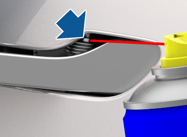

  • Öppna dörrhandtaget och stötta det öppet med en vikt handduk eller annat mjukt material.
  • Fäst det medföljande stråt på munstycket på WD-40-flaskan.
  • Sätt på ögonskyddet.
  • Placera stråets ände bredvid svängstiftet och spraya det i ungefär en sekund och se till att inte spruta andra komponenter av misstag.
Obs: Vila stråets ände på ändan av fjädern runt svängstiftet för att bättre rikta in sprayen.
Varning: Se till att ögonskyddet bärs när du utför detta steg.

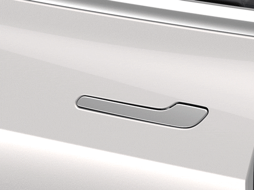

DIY-Model-3-wd40-door-2
  • Ta bort handduken eller annat mjukt material som använts till att hålla dörrhandtaget öppet.
  • Vrid dörrhandtaget in och ut ungefär tio gånger.
  • Placera stråets ände bredvid svängstiftet en gång till och spraya i ungefär en sekund och se till att inte spruta andra komponenter av misstag.
  • Utför denna procedur även på de andra tre dörrhandtagen.

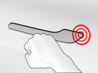

  • Tryck kraftigt på den bakre delen av dörrhandtaget för att initialt försöka öppna dörrhandtaget och släppa lätt eller måttlig isuppbyggnad.
  • Arbeta i ett cirkulärt mönster runt omkretsen av dörrhandtaget och slå med undersidan av näven för att bryta och släppa isuppbyggnaden.
  • Siktar på den bakre änden av den breda delen av dörrhandtaget och slå med undersidan av näven på dörrhandtaget. Öka intensiteten på slagen vid behov, upprepa steg 1 och 2 tills isen har tagits bort och dörrhandtaget kan öppnas.
Varning: Slå aldrig fordonet så hårt att det orsakar skada; kraften som används borde likna att banka på din grannes dörr.
