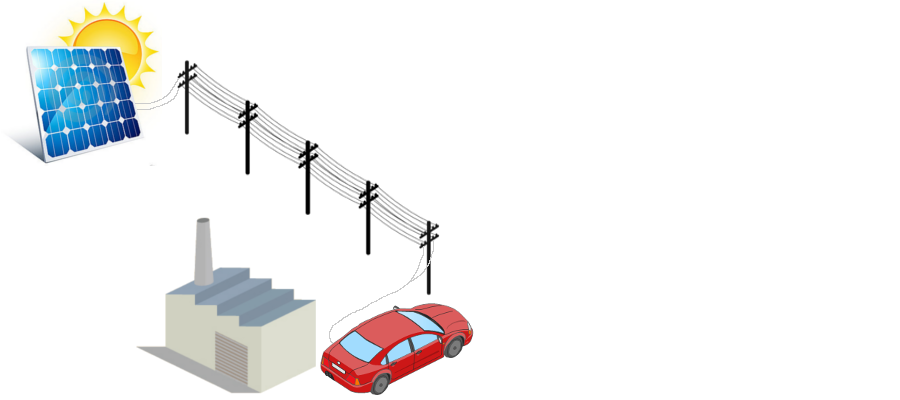

Men om bilen inte står hemma utan längre bort? Till exempel på jobbet?
solar2
Ja då måste man dra riktigt långa ledningar fram till bilen! Och det är just det elnätet är. I teorin skulle du kunna hyra en sladd från elbolaget och ha din alldeles egen kabel från solpanelen ända bort till din bil på jobbet. (Plus ett antal transformatorer, växelriktare med mera som inte är med i bilden.) Det skulle dock bli ohyggligt dyrt, och kaos om alla gjorde så.
Du kan istället ansluta din solpanel till allmänna elnätet och leverera el till den. Någon annanstans i elnätet ansluter du din bil och drar lika mycket ström från elnätet som dina solceller levererar. Du kommer inte få exakt samma elektroner som dina solpaneler genererade men i det stora kommer du fortfarande ha överfört energin från din solpanel till din bil. Ungefär som telefonnätet inte heller består av separata telefonledningar till dina bekanta utan alla samsas på samma ledningar.
Din bil behöver alltså inte vara direktansluten till solpanelen, du kan dra hur lång ledning som helst mellan dem – och elnätet är just långa ledningar som delas av många användare. Så länge du pytsar i lika mycket el från solpanelerna som din bil drar när den laddas på jobbet kan du lika gärna ha solpanelen hemma på garagetaket och bilen på jobbet och ladda. Eller så behöver solpanelen inte ens vara hemma på garagetaket, den kan lika gärna stå nån helt annanstans – som i en kooperativ solcellsanläggning du är delägare i.
