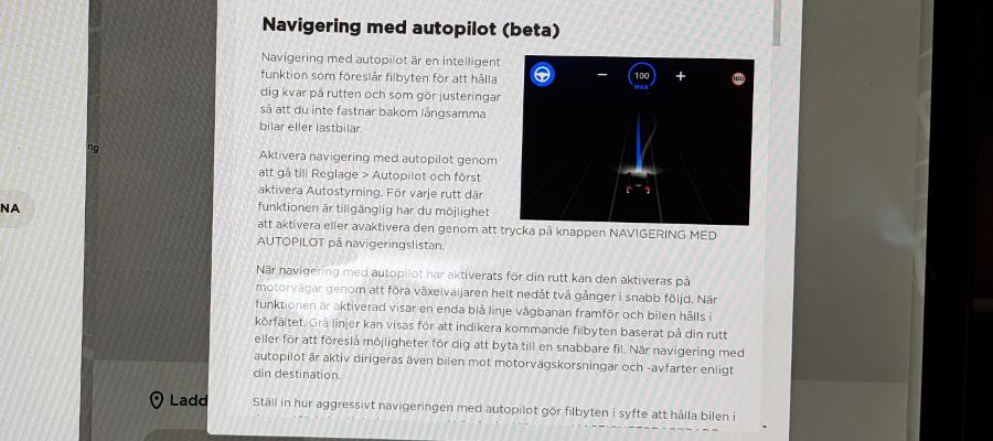

Efter att mjukvara 2019.16.3 installerats i din Tesla måste du välja Autopilot menyn och slå på Navigate on Autopilot för att aktivera funktionen.
Navigate on Autopilot är första mjukvarufinessen som kräver att du köpt funktionen Total självkörningsförmåga till bilen. Har du bara enkla autopiloten, den som ingår i priset när du köper en Tesla idag får du inte Navigate on Autopilot. Äldre Teslaägare som en gång i tiden köpt Enhanced Autopilot får dock tillgång till Navigate on Autopilot även de.
Texten som kommer upp när man slår på Navigate on Autopilot slår dock fast: Navigering med autopilot gör inte din Tesla självkörande. Detta är kanske ett första pyttelitet steg mot målet – men fortfarande långt ifrån någon som helst självkörningsförmåga. Du måste fortfarande övervaka trafiken och vara redo att ta över. Du är fortfarande ansvarig.
Efter att du aktiverat Navigate on Autopilot kan du även justera dess inställningar:
Här saknas tyvärr en viktig inställning i Europa: Require lane change confirmation. Vi kan inte välja bort detta utan måste alltid bekräfta föreslagna filbyten med blinkersen. Det vill säga bilen föreslår filbyten men du måste dutta till blinkersspaken (lilla dutten som brukar ge tre blinkningar räcker) för att bilen ska utföra filbytet. I USA kunde man välja bort detta, bilen byter fil automatiskt helt på egen hand.
Får du felmeddelande om för gamla kartor måste du se till att ansluta bilen till WiFi då de nya kartor som krävs för Navigation on Autopilot kan endast laddas ner via WiFi. Har du inte fixat någon accesspunkt vid garaget än är det hög tid att göra det.
Vid din första testrunda ska du tänka på att bilen nu klarar av att köra upp på motorvägen, dvs du kan aktivera autopiloten redan på påfartsrampen. Däremot klarar den inte av tunnlar. Bilen kan inte ta emot GPS signalen i tunneln och kan därför inte vara helt säker på var den är, och när den borde byta fil där inne.
Om det är NoA som föreslår ett filbyte räcker det med en kort dutt på blinkersspaken för att bilen ska byta fil – är det däremot du själv som vill att bilen ska byta fil måste du föra blinkersspaken hela vägen, precis som förut. Kan bilen inte byta fil inom 5 sekunder ger den dock upp på grund av en regel EU tvingat på Tesla.
