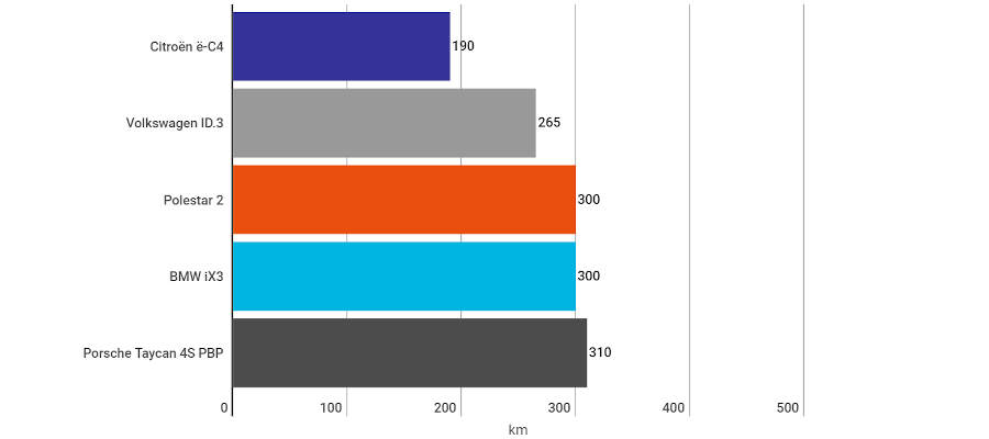

Norska elbilsklubben elbil.no har en årlig tradition att vintertesta elbilar. I år körde de till exempel 1500 kilometer genom iskalla Finnmark, Nordkap och Troms i nordligaste Norge – norr om Sverige! Klarar sig bilarna där, långt norr om polcirkeln och Treriksröset så borde de väl klara sig också i hela Sverige?
I år testade de Citroën ë-C4, Volkswagen ID.3 1st, Polestar 2, BMW iX3 och Porsche Taycan 4S i sammanlagt fem dagar. På nätterna sjönk temperaturen till under -20 grader. Elbil.no betonar att de kunde inte ansluta bilarna till laddstolpe på nätterna, så bilarna var tyvärr tvugna att värma upp kupén på morgonen med el från batterierna. Med kortare räckvidd som resultat. Förvärmer du bilen kommer du få bättre räckvidd, dessa siffror ska tolkas som värstafall. De använde heller inte bilarnas olika Eco-program för att spara el.
På dagarna körde de runt 40 mil per dag i ungefär -10 till -15 grader, med flera laddstopp. Inne i kupén hade alla sköna +20 grader. Bitvis var det så kallt att snabbladdarna de skulle ladda på fick problem med frusna skärmar! Bokstavligen frusna – de fick tina upp dem med värme från händerna innan tryckskärmarna började reagera. På grund av kylan var det heller ingen större skillnad mellan att ladda på 50 kW snabbladdare eller på 175 kW supersnabbladdare – på grund av kalla batterier gick det knappt snabbare där.
Det de norska tesförarna märkte var att varken Citroën ë-C4 eller Polestar 2 verkade bry sig om yttertemperaturen när de presenterade förväntad räckvidd på instrumentpanelen. Speciellt Citroën visade rena fantasisiffror på 32-34 mil – men kom i verkligheten knappa 20 i vinterkylan. Porsche och BMW visade först alldeles för lång räckvidd – men anpassade sig sedan snabbt när man började åka. Endast Volkswagen ID.3 uppskattade räckvidden rätt redan från början.
Sammanfattningsvis anser elbil.no att bilarna kommer så här långt på vintern (som sagt var: utan förvärmning):
