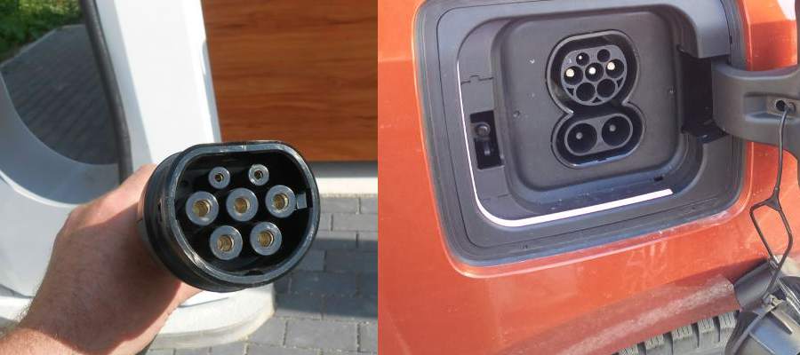

Tesla Supercharger laddkontaktdon och BMW i3 CCS ladduttag
Jämför man kontakterna märker man att Teslas Supercharger kontaktdon kan utan problem stickas in i bilar med CCS kontakt. Skillnaderna mot vanliga Typ 2 kontakten är endast några millimeter längre kontaktpinnar.
Teslas Supercharger kontaktdon är mekaniskt kompatibel med CCS bilars laddkontakter. Man kan faktiskt sticka in sladden. Att laddningen inte påbörjas beror på två saker:
Bilarna förväntar sig få likströmmen på de två extra kontakterna under, inte Typ 2 kontaktens befintliga pinnar. Detta är ett lätt problem att fixa, bilar kan byggas som klarar av att få likström på valfri kontaktpinne. Problemet ligger inte där.
Största problemet är politiskt. Audi, BMW, Volkswagen och de andra biltillverkarna i CII-konsortiet vill inte kunna ladda hos Teslas Superchargers. Tesla har erbjudit andra biltillverkare att samarbeta med de har (hittills) avböjt. Om viljan fanns skulle de utan problem kunna utforma sina bilar att kunna ladda på både CCS och Supercharger laddare.
Att Teslas Supercharger lösning skulle exkludera andra bilmodeller är alltså inte riktigt sant. Bilars laddkontakt kan utformas till att passa och kunna ladda både från CCS och Supercharger laddare.
Men tvärtom då? Det större CCS kontaktdonet med sina extra två pinnar går inte att sticka in i Tesla Model S bilarnas kontakt. Teslaägare kan alltså inte ladda vid CCS snabbladdare. Detta är ett problem som i och för sig berör Teslaägarna men knappast CII-konsortiet.

Mekaniskt ser det ut som en adapter skulle göra jobbet.
Sedan finns det troligen ett protokoll mellan bil och laddare som skall vara kompatibelt. I sista änden är det ju ettor och nollor så det skulle väl också kunna lösas enkelt?
