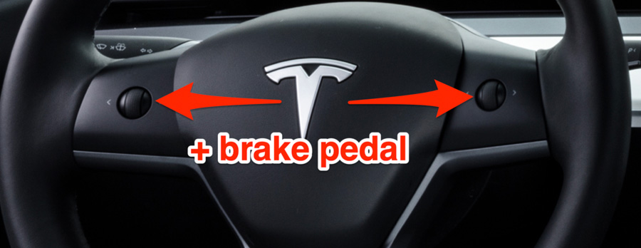

Tesla Model 3 och Y
model3-reset
”Vanliga” omstarten är som för Tesla Model S och X: håll båda scrollknapparna på ratten intryckta i 10 sekunder.
För lite djupare omstart kan du hålla scrollknapparna intryckta ända tills datorn har startat om och släppa dem först när Tesla-T symbolen visas på mittskärmen igen.
Dessa omstarter kan utföras medan bilen kör. För att göra en djup reset ska du stanna bilen och göra följande:
brake
Stanna bilen och trampa med foten på bromspedalen. Med foten kvar på bromspedalen tryck in båda scrollhjulen och håll dem intryckta i minst 30 sekunder. Nu startas de flesta av bilens system om, inklusive sådana som inte går att göra medan bilen är i rörelse. Efter att omstarten är färdig kan du släppa upp bromspedalen igen.
