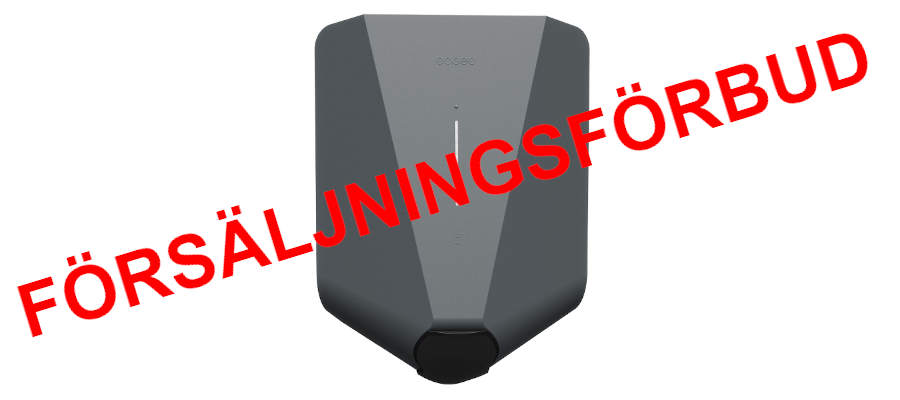

Laddboxarna Easee Home och Easee Charge belas med omedelbar försäljningsförbud.
Elsäkerhetsverkets beslut innebär att Easee nu tvingas återta laddboxarna som fått försäljningsförbud från sina återförsäljare. Beslutet innebär också att de är skyldiga att åtgärda brister på redan installerade laddboxar. Det finns cirka 100 000 installerade laddboxar av de här modellerna i Sverige.
Anledningen till försäljningsförbudet enligt Elsäkerhetsverket är att det inte finns en jordfelsbrytarlösning som uppfyller kraven i de standarder som utrustningen är deklarerad för. “Tillverkaren har använt en elektronisk lösning av jordfelsbrytare istället för en elektromekanisk” säger Joel Lee Antman, inspektör vid Elsäkerhetsverket. “Det finns en risk att jordfelsbrytaren inte alltid löser ut när och som den ska. Vi förstår att det finns en oro hos privatpersoner i den här frågan, men tillverkare som får den här typen av negativa besked brukar i regel vara snabba med att tillmötesgå de krav som ställs.”
