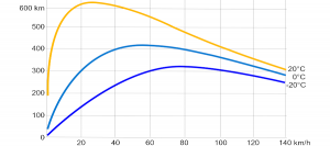

Anledningen till att vi upprepade gånger betonat att ovan värden är genomsnittsvärden kan man finna i vidstående graf. Som visar hur elbilars räckvidd beror på yttertemperatur och hastighet.
Ju snabbare du åker med en elbil desto kortare räckvidd får den. Grafen visar att en elbil som kör i 50 km/h kommer 60 mil på sommaren. Om vi ökar på farten så minskar räckvidden. I 100 km/h kommer samma elbil endast 40 mil på sommaren. Likaså om vi kör i 50 km/h men minskar temperaturen kommer elbilen 40 mil i 0 grader, och endast 25 mil i -20 grader!
Men märk väl att skillnaderna i temperatur är störst i farter under 100 km/h. I långsam stadstrafik har yttertemperaturen mycket större betydelse än i motorvägsfart.

Vill du få längre räckvidd: minska på farten! Men är det 0 grader ute håll ändå minst 50 km/h för att få max räckvidd – och är det -20°C bör du hålla 75 km/h för att komma längst.
