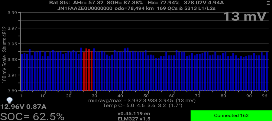

Men sexårsdagen till ära ville jag kolla upp hur hon mår. En hälsokontroll. Införskaffade en ODBII dongel och appen Leaf Spy för att avslöja Leifs innersta hemligheter:
LeafSpy1
Han som gjorde appen kan inte beskyllas för att inneha något som helst estetiskt sinne, men rent tekniskt fungerar den över förväntan. Appen avslöjar massor med nyttig information om bilen:
De blåa staplarna visar varje enskild battericells spänning i batteripacket. Som synes är batterierna ganska väl balanserade, det skiljer endast 13 mV mellan högsta och lägsta batterispänningen i packet. Balanserade batteripack kan ta emot mer laddning (läs mer här). De röda staplarna visar vilka battericeller som håller på att balanseras just nu: deras laddning håller på att justeras så att de inte sticker ur mängden. Jantelagen är stenhård i batteripack!
Mitt under batteristaplarna kan man avläsa de fyra temperatursensorerna som finns i batteripacket. Kallaste ändan av packet hade när bilden togs 3.2 grader, varmaste hörnet var på plus 5 grader. Typiska värden för en decembermorgon i Stockholm. Battericeller vill helst ha rumstemperatur, runt 20 grader för att trivas bäst, så lite huttrade de väl när mätningen gjordes.
Nere till vänster ser man att traditionella lilla 12V blybatteriet som finns till att strömförsörja bilens lampor, radioapparat mm har mindervärdeskomplex och överpresterar med nästan 13V utspänning.
Stora batteripacket var när bilden togs 62.5% laddad. SOC = State Of Charge, laddnivå – en teknisk förkortning man ofta hör om elbilar.
Men viktigaste informationen, det jag egentligen ville veta stod med ganska små tecken mitt på översta raden: SOH = State Of Health, batteriernas hälsonivå. Leif har kvar 87.38% av sin original batterikapacitet. På sex år har batterierna alltså försämrats 12.6%, Leif har drygt 12% kortare räckvidd idag än hon hade första dagen ut från fabriksporten.

LeafSpy1
Kollar vi på skärmdumpen från Leaf Spy igen står det ”odo=78,494 km 169 QCs & 5313 L1/L2s” på andra raden ovanifrån.
Leif har alltså körts knappa 8000 mil på 6 år. 1308 mil per år är ganska nära svenska riksgenomsnittet 1218 mil per år för personbilar.
På 6 år har hon snabbladdats 169 gånger, vilket skulle ge lite drygt två snabbladdningar i månaden men i verkligheten är det så att hon knappt hade snabbladdats nån gång de första två åren i sitt liv – för det fanns knappt några snabbladdare i Sverige då! Ju fler snabbladdare som sedan hade dykt upp desto oftare har vi också besökt dem. Jag skulle tro att genomsnittet snarare ligger på runt 4 snabbladdningar i månaden nu.
5313 L1/L2 betyder att Leif har laddats 5313 gånger från vägguttag eller laddstolpar. Det blir nästan 2.5 gånger per dag?! Då jag oftast bara laddar Leif en gång med start kl 23 varje kväll är jag något förbryllad av den här siffran, trodde det snarare skulle ligga runt 3000 vanliga laddningar. Kan det vara så att timer-laddning räknas dubbelt? Dels när jag stoppar in sladden i bilen vid sextiden på kvällen när jag kommer hem – och sedan en gång till när laddningen faktiskt går igång klockan 23:00?
