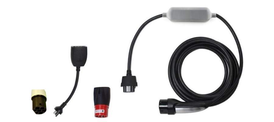

Vi elbilister släpar runt på en hel del kablar. Dels “laddkabeln” som trots sitt namn och stora “laddklumpen” på den inte innehåller någon egentlig laddare, och en Typ 2 kabel (till höger på bilden ovan) för att kunna ladda från publika laddstolpar.
Laddkabeln, på sitt internationella namn “EVSE” för Electric Vehicle Supply Equipment, brukar ha en vanlig stickkontakt på ena sidan som passar i vägguttag och en Typ 1 eller Typ 2 kontakt på andra sidan beroende på vilken slags elbil man har. Den kan användas till att ladda elbilen från vanliga vägguttag.
Vissa biltillverkare som Tesla har gjort vägguttaget utbytbart, med ett handgrepp kan man klicka loss den från sladden och klicka på ett trefasuttag till exempel. Eller ett blå CEE uttag, eller engelska, franska, amerikanska mm olika uttag beroende på var man vill ladda. Andra biltillverkare levererar sina EVSE med fast monterad väggkontakt, då får man istället köpa olika adaptrar.
På sladden finns så oftast en låda som folk brukar kalla “laddare” trots att själva laddaren som laddar batterierna sitter inuti bilen. Lådan innehåller istället elektronik som ska indikera till bilen hur många amper ström den får dra. Ibland kan man justera strömbegränsningen med en knapp, ibland är den fast på till exempel 10A. Har man tur innehåller boxen även skyddskretsar mot strömspikar, överspänningsskydd och jordfelsbrytare. Teslas box är extra avancerad då den känner av variationer på anslutningen och kan minska strömuttaget om ledningarna till vägguttaget är för klena. Klumpen sitter nära vägguttag-ändan av kabeln för att kunna stänga av strömmen och göra det mesta av kabeln icke-strömförande vid problem.

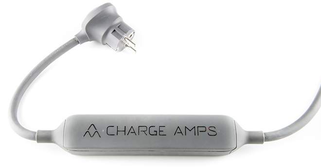

Vissa tillverkare, som till exempel svenska Charge-amps har lyckats miniatyrisera den elektroniken så klumpen på sladden blir mindre klumpig. (Men istället har de fast väggkontakt på sladden, ej utbytbart, så man måste ha med sig adapter om man vill ladda från trefasuttag eller utländska vägguttag.)
