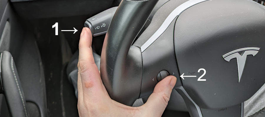

Men har du fått mjukvara 2023.12.1.1 till din Tesla Model 3 eller Y kan du nu:
- först trycka på knappen på toppen av vänster spak
- sedan trycka vänster scrollhjul på ratten åt vänster
Så går torkarna igång på högsta hastighet (om du hade autoläge innan).
Genom att trycka vänster scrollhjul åt vänster och höger kan du stega mellan de olika torkarhastigheterna. Men du måste först tryckt på knappen på toppen av vänster spak så menyn för vindrutetorkarna visas på mittskärmen annars byter du bara låt i din spellista. Så först knappen på spaken – sedan efter någon bråkdel av en sekund vänster scrollhjul åt vänster eller höger. Nu kan du köra om långtradaren utan att bli blind i regnet. Eller reglera torkarhastigheten manuellt när du vill.
