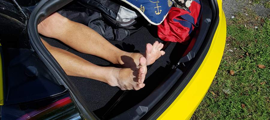

På klubbmötet vid Brostugan i söndags visade Håkan Öqvist oss andra hur lätt det är att få spikrak lastyta i Tesla Model 3 som är tillräckligt lång att till och med sova i. Han har själv campat flera nätter i bilen i somras.
I framkant under dynan för baksätet finns det två små spakar som man drar åt sidan. Då kan man plocka loss dynan (finns två små sladdar för elbaksätet man också behöver lossa). Med dynan borta kan man fälla ner ryggstödet hela vägen ner så den blir helt plan med bagagegolvet. Flyttar man fram framsätena hela vägen fram (vilket inte gjorts på bilden ovan) får man över två meter långt lastutrymme.
Nedan video visar hur man gör:
Att ta loss dynan så här är ganska lätt och enkelt. Anledningen Tesla ändå inte officiellt visar hur man gör är ju att de inte vill folk ska pilla på kontakterna för stolvärmen – och framför allt inte komma åt bilens stora huvudbatteri som sitter under baksätet. Alla är inte lika händiga.
