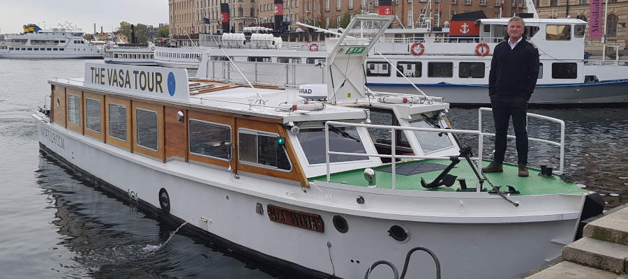

Idag berättar vi om en lite annorlunda provtur: Stockholms första eldrivna turistbåt M/S Sylvia. På avtalad tid välkomnas jag ombord av båtens kapten Elias Nilsson, som även är grundare av rederiet EcoSightseeing.
M/S Sylvia är en gammal anrik sightseeing båt med toppmodern teknik i maskinrummet. Hon byggdes ursprungligen som supportskepp för brittiska kungliga flottan år 1943 och var med vid landstigningen i Normandie 1944. Senare byggdes hon om till turistbåt och har tjänstgjort på många rutter under åren. Elias Nilsson köpte henne förra året som lämplig kandidat för hans elbåtsplaner.

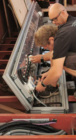

Med hjälp av Billy Moberg från El & Marinteknik AB plockade de bort gamla dieselmotorn och monterade den nya 85 kW starka elmotorn på propelleraxeln. Under golvet monterades 190 kWh Teslabatterier.
Batteripack från två bilar skruvades isär och batterimodulerna monterades i två nya vatten- och gastäta aluminiumbehållare som placerades på var sin sida båten under bänkraderna. En specialbyggd BMS batteriövervakningssystem håller koll på batteriernas laddnivå och temperatur. Batteriernas kylsystem utnyttjas inte då driften av båten kräver inga stora effektuttag. Elmotorn är dock vattenkyld. Batteripacket driver naturligtvis även allt annat ombord, från bardiskens kylskåp till värmeanläggningen och AC.
De försökte hålla så låg budget som möjligt, totalsumman för ombyggnaden blev 3 miljoner kronor. El & Marinteknik skaffade sig välbehövlig kunskap i hur man elkonverterar båtar till rimlig kostnad.

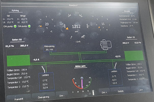

Styrbord och babord batteripack kan leverera upp till 230A var till elmotorn. Vid vanlig beskedlig kryssning utnyttjas knappt de tillgängliga resurserna alls. Ovan bild togs vid ordinarie kryssningshastighet 4.3 knop.

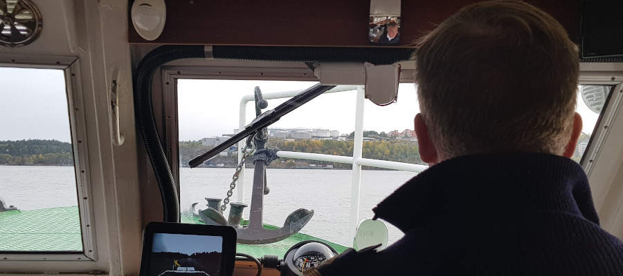

Förutom stora skärmen med information om elsystemet har kaptenen även två mindre skärmar att titta på: en backkamera och en GPS karta. ”Det är väldigt viktigt att alltid befinna sig på det blåmarkerade området på kartan”, skämtade Elias.

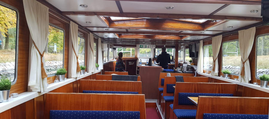

Det finns plats för 48 personer ombord och enligt plan skulle M/S Sylvia ha kört 6-10 rutter om dagen. The Vasa Tour skulle starta utanför Vasamuseet och åka en timslång rundtur i Stockholms hamn där viktiga platser såsom där skeppet byggdes och sjönk besöks.

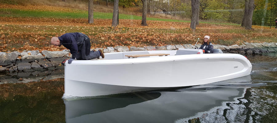

Mitt i Djurgårdsbrunnskanalen mötte vi en annan elbåt. En läcker Rand gled tyst förbi oss, med en matros i fören som nog letade efter var dieselmotorn kan sitta? Vid Kastellholmen träffade vi även en Eeltrek elbåt. Jag som trodde vi skulle vara ensamma med elmotor på sjön.
