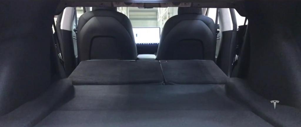

Fäller man så baksätena får man då en över 2 meter lång plan lastyta som räcker i längd både för människor, cyklar och surfbrädor. Hatthyllan är dock fast monterad, ej löstagbar, vilket kan begränsa lasthöjden.

Blir det verkligen ett två meter långt utrymme med fällda säten? Ett två meter långt paket går nätt och jämnt in i en Model S.
läste 208 cm, på någon site där man hade kollat om man kunde campa även i M3.
Låter osannolikt stort. Se bilden ovan för ett exempel på hur man måste göra för att lasta ett paket som är 199 cm långt i en Model S.
Det är ju möjligt att sätena sitter en smula längre fram än på en S.
Ja, det är det ju faktiskt. Model 3 slösar ju överlag på mindre utrymme framtill än Model S. Och verkar ha ett väldigt djupt baksäte.
Model 3 är 28,4cm kortare än Model S utvändigt också, inte jättestor skillnad.
Det är en jätteskillnad i bilsammanhang. Det är nästan 50% mer än skillnaden mellan Audi A4 och Audi A6, och ungefär samma skillnad som mellan Volvo V60 och V90.
Och redan Model S har ju svårt att lasta två meter djupt, som sagt.
Dom sa ju redan på första eventet 2016 att dom hade dragit fram hela instrumenteringen och framstolarna jämfört med en mer konventionell design, och samtidigt ser det ut som största skillnaden i längd mellan 3 och S är i fronten av bilen. Utöver detta gissar jag att vinkeln på insidan av bakluckan är annorlunda. Sluttningen där bak på Model S gör att utrymmet snabbt krymper om objektet man vill transportera har märkbar bredd och tjocklek också, utöver längd.
Jo, du har en poäng i att de nog har disponerat längden bättre i Model S. Men om du kollar på bilden jag postade ovan så är det ett nästan helt platt paket som är 199 cm långt, så bakluckan påverkade inte, och det gick ändå inte in plant.
Om paketet är så platt, varför la du det inte med ena kortänden ner under bakluckan och den andra upp mot ryggstöden? Så gjorde jag för att köra hem ett par sängar från Ikea (en i taget). Iofs kanske du sitter mycket längre bak än mig när du kör, då blir det väl annorlunda…
Jag försökte såklart det, och det gick inte. Inte ens när jag kört fram passagerarstolen så mycket det gick… Du ser ju hur långt paketet sticker fram över armstödet, och då är det så långt bak som det kan vara.
https://uploads.disquscdn.com/images/97f11c99352bfdfc23f259f47e3c04d975d3a29053143418d4a01434bacae9c8.jpg
Då har vi väl olika innermått på våra 85D då, för jag fick iaf in en 200×80-säng med emballage i min 🙂
Intressant. Jag försökte lägga den så, utan större framgång. Eller möjligen om det var så att jag inte kunde lägga den så på ett vis som försäkrade att den inte kom farandes i nacken på mig vid en hastig inbromsning eller krock. Minns bara att det var ett jävelskap att få in den på ett bra sätt.
206 eller så cm, men det med förarsätena maximalt framskjutna.
Ah, så man kan få in så långa saker om man inte har tänkt köra bilen 😉 Till och med när man skjuter fram sätena tror jag det är svårt att få in så långa saker i Model S. Den här förpackningen är 199 cm lång och passagerarstolen är maximalt framskjuten, men som du ser det verkligen precis att det går: https://dl.dropboxusercontent.com/u/599230/IMG_0136.jpg
Det gick inte gå in den bakom passagerarstolen, och hade jag inte haft panotak hade den nog inte gått in som den gjorde heller.
