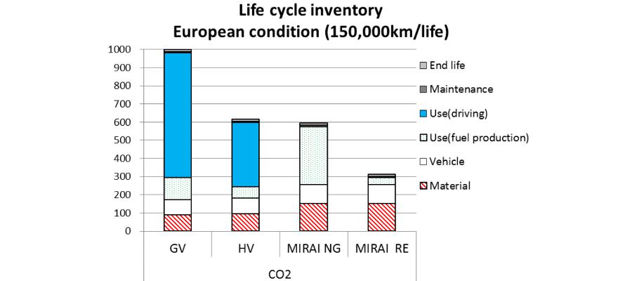

Mirai2
Förra veckans artikel om att Sverige inte har tillräckligt med el för att framställa vätgas till alla fordon om alla personbilar i landet skulle vara bränslecellsbilar gav upphov till en intressant fråga: hur ser livscykelanalysen ut för bränslecellsbilar? Ger de lägre utsläpp över deras livslängd jämfört med en elbil?
Toyota har under tyska testorganet TÜV-s överinseende gjort en detaljerad livscykelanalys av deras bränslecellsbil Toyota Mirai. Rapporten kan sammanfattas med bilden:
GV:bensinbil, HV:hybrid, NG:naturgas, RE:elektrolys, relativ skala där GV=1000
Av ovan graf framgår det att en Toyota Mirai släpper under sin livstid, inklusive tillverkning och skrotning, ut 60% av vad en motsvarande bensinbil gör om Mirai drivs av vätgas framställd från fossilt naturgas. Framställer man vätgasen via elektrolys av vatten och el från förnybara källor (vindkraft) blir utsläppen 32% av en bensinbils.
Vidare framgår det att Toyota Mirais tillverkning medför högre CO2 utsläpp än vanliga bilars. Vad kan det bero på? Mirai har ju inga stora batterier som kräver stora naturresurser att tillverka. Är det tillverkningen av bränslecellen som är så belastande? Nej, största delen av de ökade CO2 utsläppen under Toyota Mirais tillverkning kommer från ett annat, oväntat håll:
