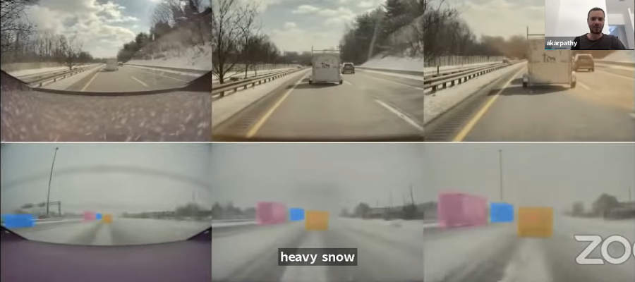

Glädjande för oss i norden handlade en hel del av förbättringarna som Andrej visade exempel på om snö. Till exempel snörök från bilen framför dig. Radarn kunde se igenom den men kamerabaserade vision systemet behövde tränas på att känna igen bilen framför den även om den delvis var dold i snörök.
Efter att de hade släppt nya koden i bilar utan monterad radar kunde de nöjt konstatera att efter 24 miljoner kilometer (varav 3 miljoner med autopilot) hade det fortfarande inte inträffat någon olycka. Med gamla radarsystemet inträffade det i genomsnitt en olycka var 5 miljonte kilometer. Andrej betonade dock att tyvärr kommer det ju inträffa olyckor även med nya systemet förr eller senare – inget system i världen är 100% ofelbart.
