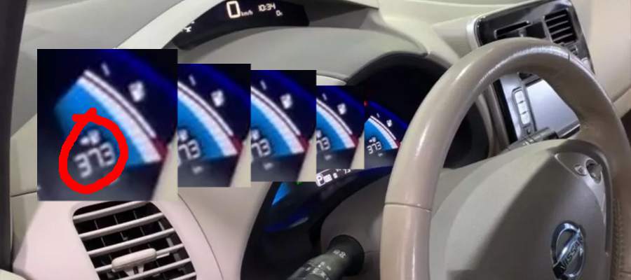

Men när man slår på bilen börjar dess datorer protestera högljutt, visa massa felkoder och slå på ”turtle mode”: ett krypläge som bilen vanligtvis brukar aktivera när batterierna är nästan helt urladdade.
Teknikerna i Kanada kom på en genial lösning på problemet: mellan bilen och batteripacket satte de en dosa som översätter batteripackets CAN-signaler till sådana äldre bilar förväntar sig. Med hjälp av översättningen kan man få även äldre bilar att kunna hantera moderna batteripack rätt. Laddnivå, räckvidd med mera visas korrekt på bilens display, exempelbilen i YouTube-klippet ovan fick 373 km räckvidd vid 95% batteriladdning. Även laddning och snabbladdning fungerar som det ska! Man får helt enkelt nytt liv i gamla bilen.
