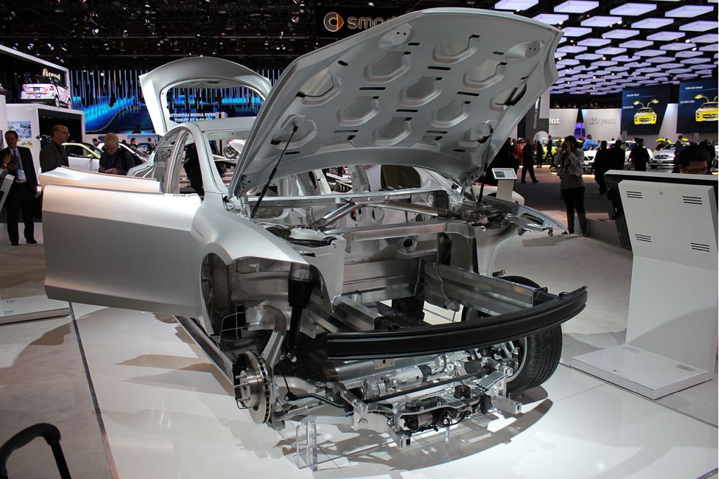

Man brukar säga att en bild säger mer än tusen ord, så vi börjar med bilden, sen fyller på med lite ord:
model-s-chassis
Tittar man under skalet, på framvagnen av en Model S känner man inte igen sig alls. Det ser inte ut som på “vanliga” bilar. Hur skulle man få plats med en motor där?
Traditionella bilar måste kompromissa när det gäller krocksäkerhet. Krockzonen framme måste utformas så den får plats runt den där 300-kilos järnklumpen till motor som också ska få plats där. Och under krockförloppet ska motorn helst pressas ner under bilen, medan bilens plåtar knycklas ihop. Första 20 centimetrarna av bilen kan enkelt ta en krock, men sedan börjar problemen med att motor och hopknycklad plåt ska stanna utanför passagerarutrymmet, trots mindre och mindre antal centimetrar kvar av bilen.
Då Teslas motor är liten som en vattenmelon, och sitter på bakaxeln fick Teslas ingenjörer fritt spelutrymme för framvagnen. Bilen må se traditionell ut på utsidan, men är skolexempel på krockzoner på insidan. Hela framvagnens längd kan användas för att ta upp energin vid krocken, utan att behöva ta hänsyn till någon tung motorblock. De två raka balkarna som ska knycklas ihop vid krock skulle aldrig kunna placerats så på deras optimala plats om man hade behövt kompromissa runt ett motorblock. Dessutom finns det ett tvärgående balk mellan framhjulen, som håller ihop hjulen och framvagnen under krockförloppet och vid sidokrockar. Bilar som har motor under framhuven har inte plats med sådana balkar.
