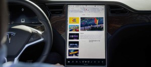

infotainment-upgradeUppgradera mittskärmen
Om du får problem med eMMC är det kanske lika bra att passa på och uppgradera hela mediaenheten till nya MCU med YouTube, Netflix, spel och andra finesser. Som en av våra medlemmar skrev på forumet, det är som att få en helt ny bil.
