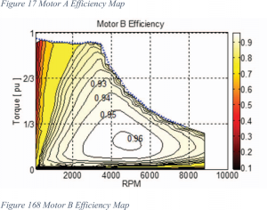

8-Figure168-1En elmotor med halva maxeffekten har just det: halva maxeffekten. Vid mindre belastning drar en mindre och en större elmotor faktiskt ungefär lika mycket. Elmotorer är så otroligt energieffektiva: över 90% av inmatade energin, strömmen till motorn omvandlas till rörelse. Även elmotorer har en ”sweet spot” där de är mest effektiva – men de tappar bara några enstaka procent i effektivitet även vid andra varvtal och belastningar.
Halverar du motorstyrkan på en elbil kan du spara bara några enstaka procent i förbrukning.
I och med att även klenare motorn förbrukar lika mycket el blir det ingen besparing i batteristorlek heller. Batterierna måste vara lika stora för att fortfarande få samma räckvidd.
