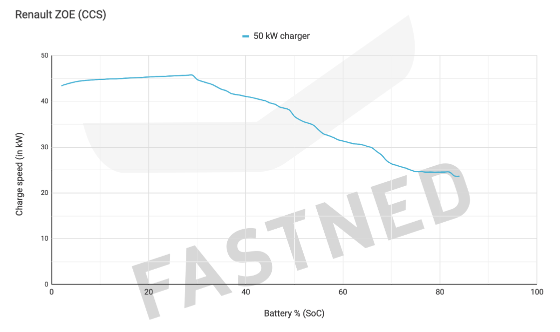

Nu kommer det dock rapporter om att köper man tillvalet får man visserligen CCS kontakten – men laddningen blir ändå inte särskilt snabb. Nederländska snabbladdaroperatören Fastned brukar publicera uppmätta laddkurvor från olika bilar som laddar hos dem. De sammanställer dessa kurvor från verkliga laddningar som verkliga kunder har gjort hos deras snabbladdare. Nu när Renault Zoe kunder har börjat få sina bilar och börjat snabbladda dem kunde de sammanställa nedan kurva över bilens laddförmåga:
RenaultZOE_022020
Diagrammet avslöjar två stora problem med Renault Zoes snabbladdningsförmåga:
Dels är max laddeffekt endast 46 kW. Förvånansvärt lågt för en elbil med 55 kWh stort batteripack. Elbilar med liknande storlekar på batteripack brukar klara högre max laddeffekt: både Hyundai Kona och Kia e-Niro klarar 75 kW, Tesla Model 3 SR+ drygt 150 kW.
Än värre är dock att även denna låga 46 kW laddeffekt endast kan uppnås vid låg laddprocent på batterierna. Redan vid 30% laddnivå börjar laddeffekten strypas och vid 80% är den nere på knappa 25 kW. Alla elbilar brukar i och för sig dra ner på laddeffekten när batterierna börjar bli fulladdade för att förhindra att de upphettas och åldras i förväg. Men att börja minska en så låg laddeffekt redan vid 30% laddnivå är uppseendeväckande dåligt.
Senast vi såg en bil med så dålig laddkurva var Nissan Leaf för snart tio år sedan. Dess första modell med 24 kWh batterier hade en nästan identisk laddkurva. Nyare Leaf med större batteripack har dock fått mycket bättre laddkurvor (åtminstone vid första laddningen, sedan går det inte lika bra).
Vad kan denna dåliga snabbladdningsförmåga bero på? Dålig batterikylning kan vara en orsak, även om Zoe faktiskt kan blåsa kall luft från luftkonditioneringen på batterierna, de franska konstruktörerna har designat in en luftkanal för detta. Batterikemin kan också ha anpassats till låg laddström från början – bilarna kunde ladda med max 22 kW hittills, 46 kW kan vara max laddeffekt batterikemin öht klarar.
Renault Zoe må alltså ha fått kontakten för snabbladdning i nosen – men tyvärr blir laddningen aldrig särskild snabb ändå.

      Det beror nog delvis på att batterierna är bara luftkylda.

      Hoppsan. Då ter sig vår e-Golf plötsligt riktigt bra i jämförelse. Den laddar visserligen inte med högre effekt, i själva verket kommer den sällan över 40kW, men kurvan är åtminstone platt ända upp till 80% SOC. Dessutom är den i praktiken mycket snålare än Zoe. Gör om gör rätt Renault.

      Man får ju hoppas att Renault kan/ska korrigera detta via en mjukvaruuppdatering, för det är extremt dåligt faktiskt. Det är nästan på gränsen till falsk marknadsföring att dels ta extra betalt för ”snabbladdning” som sen fungerar så pass dåligt. Jag kan tycka att 50kW inte ens borde få kallas snabbladdning, utan kanske ”semisnabbladdning”. Intressant det skiljer så mycket mellan olika bilar. Tittar man på TeslaBjörns MG i Thailand laddar den runt 50kW ganska konstant och stryper endast när batteriet börjar bli fullt. Även den bilen har ju aktiv kylning precis som Zoe. Skumt värre.
