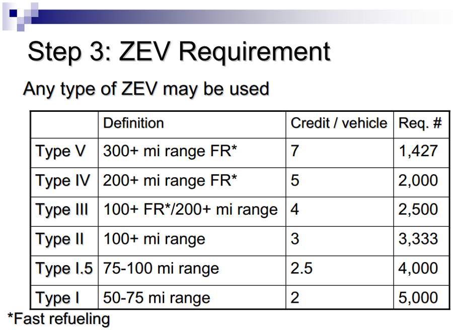

Anledningen till elbilarnas räckvidd är följande tabell ur ZEVP bestämmelser:
För varje såld avgasfri bil får tillverkaren ZEV poäng. Bilarna ordnas in i olika grupper. Och här kommer kruxet:
Bygger en biltillverkare en elbil som klarar 120 km (75 miles) räckvidd får de 2 ZEV poäng (Type I i tabellen ovan). Stoppar de i lite-lite mer batterier så bilen klarar 160 km (100 miles) räckvidd får de plötsligt 3 ZEV poäng. Det är ett lågt pris för att få en extra ZEV poäng.
Däremot för att nå 4 ZEV poäng måste bilens räckvidd (och därmed batteriernas storlek) fördubblas till 320 km! (200 miles – Type III) Den extra poängen är helt enkelt inte värt för tillverkarna. Medan batterier för 160 km (100 miles) räckvidd enkelt får plats i en bil ställer dubbelt så stora batterier helt nya krav på bilarnas kaross. Många biltillverkare använder dessutom batterier med ganska låg kapacitet per viktenhet så så pass stora batteripack skulle minska bagage- eller passagerarutrymmet.
Som synes i tabellen får biltillverkare som släpper säg en bil med 250 km (150 miles) räckvidd inga extra poäng jämfört med dem som släpper en enklare bilmodell med 160 km (100 miles) räckvidd. Så länge biltillverkarnas mål är att jaga ZEV poäng har de helt enkelt inga incitament att tillverka elbilar med längre räckvidd. Biltillverkarna vill bara uppfylla myndighetskraven. De vill inte sälja elbilar – de är tvungna för att kunna fortsätta sälja sina vanliga bilar.
Elon Musk har dock helt andra visioner för Tesla Motors. Bilarna Tesla Motors tillverkar finns inte till för att klara några myndighetskrav, de finns inte till för att Tesla Motors ska kunna fortsätta sälja andra fossilbilar – Tesla Motors bygger Model S för att tillverka en riktigt-riktigt bra (el)bil som kunder vill ha!
Medan andra biltillverkare alla har satsat på att tillverka en “tillräckligt bra” elbil ville Tesla Motors bygga världens bästa bil (bil – inte elbil). Medan andra tillverkare har lusläst ZEV reglerna och anpassat sina bilar efter det “slösar” Tesla Motors bort batterikapacitet – de får ju bara 4 ZEV poäng per bil trots räckvidd på 500 km. Fast egentligen 320 km skulle ha räckt för att möta kraven!
Anledningen till att Tesla Model S är Type III i tabellen ovan och inte Type IV är att i Type IV och Type V tillkommer krav på att bilen ska kunna laddas med 300 km räckvidd på 15 minuter – ett ganska extremt krav som inte ens Tesla Motors klarar med sina Supercharger snabbladdstationer.
