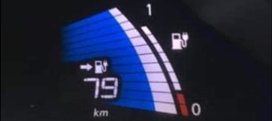

9barsNissan har en fiffig system för att enkelt visa batteridegraderingen i deras bilar: bredvid de 12 staplarna som visar batteriets laddnivå finns 12 små ”pluppar”. När batteriets kapacitet efter några år har sjunkit till 85% av dess ursprungliga nivå släcks den översta tolfte pluppen, finns bara 11 kvar. Därefter släcks plupparna en och en för varje ytterligare 6.25% tappad batterikapacitet. 9 kvarvarande pluppar på ovan bild indikerar att bilen har mellan 66-72% batterikapacitet kvar. Väldigt enkelt för dem som ska köpa begagnad Leaf – om ändå alla elbilstillverkare hade gjort det lika enkelt att se hur bilarnas batterier mår!

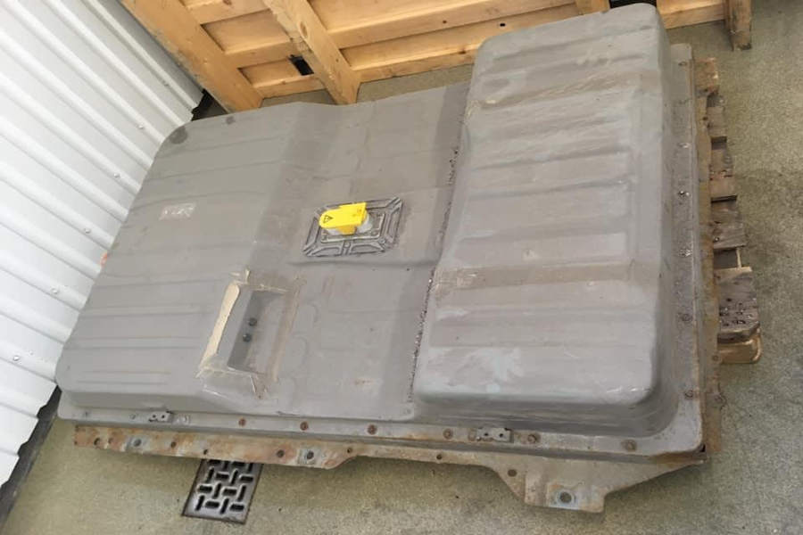

Martin tog hjälp av sin lokala Nissan-verkstad för batteribytet. De hissade upp bilen och skruvade loss gamla batteripacket från undersidan av bilen. Gamla elbilsbatterier är så eftertraktade att Martin kunde utan problem sälja dem som energilager till en solcellsanläggning för tio tusen kronor. Elbilsbatterier är alldeles för värdefulla för att hamna på tippen som vissa tycks tro.

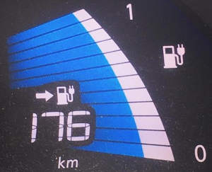

176kmMartin kan nu njuta av en bil med lika bra räckvidd som när den var ny. Inte nog med att han nu återfått originalräckvidden på sin sju år gamla elbil – nya batterierna har även en bättre batterikemi med långsammare degradering som gör att de förhoppningsvis kommer räcka längre. Martin hoppas nu kunna köra bilen i åtminstone sju år och 13,000 mil till.
